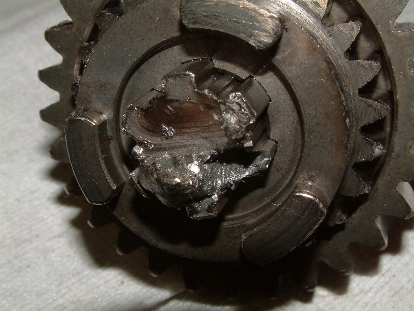

kupplung griff beim fahren super, doch leider direkt in der ersten runde schaltprobleme bekommen.
ich dachte erst, das liegt vieleicht an meiner schaltwippe, nachjustiert und wieder raus...
dann gar keinen gang mehr reinbekommen, und doch da war er..der erste gang ging rein...also im ersten zur boxengasse zurückgequält, nochmals kurz gas gegeben, begleitet von einem fürchterlichen krachen,knirschen und geräusche die einem direkt sagen, der tag ist gelaufen.

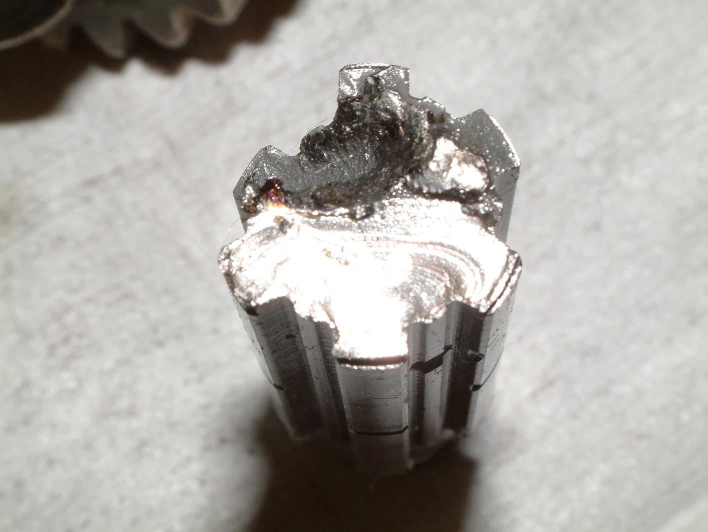

getriebewelle gebrochen !!!!

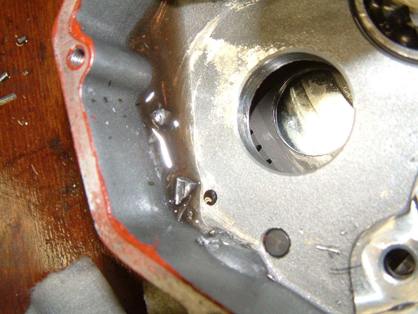

also den motor zu hause geöffnet und festgestellt das immerhin noch 4 zahnräder heile sind. alle schaltwalzen, lager und eine gehäuseseite schadhaft.
ach ja, schaltwalze auch super...

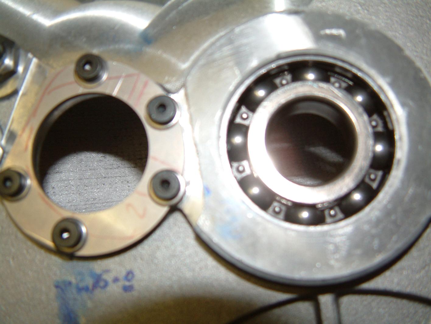

dabei festgestellt das die kurbelwelle 0.07mm eingelaufen ist. ebenfalls festgestellt das das pleuel nicht neu ist, geschweige denn das untere lager gewechselt wurde. unterer kurbelwellenbolzen bereits etwas eingelaufen...
ach ja, bei der zweiten getriebewelle ist das zahnrad total verschlissen,also muss die auch neu...und das kamnicht vom schaden..
das die welle gebrochen ist, dafür kann der verkäufer nichts, ist ein ermüdungsbruch ,welcher über längere zeit entsteht...
