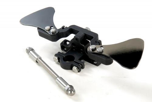

Hallo Ralf,
hier ist noch ein echtes Foto von der CKR-Schaltwippe. Ich werde das Foto auch gleich in den Shop integrieren. Zu dem Zeitpunkt, als ich die Wippe eingestellt hatte, gabs die Wippe nur im CAD.

Danke für die Info, so hatte ich sie auch in Erinnerung!
Ich dachte schon das es da eventuell eine neuauflage gab.
Meine entscheidung ist zugunsten der WK gefallen, die sagt mir am meisten
zu.
Muss morgen noch beim Händler anrufen und fragen ob die auch ohne
weiteres getauscht werden kann, sieht aber danach aus.
Lenkradaufnahme ist ja an der Schaltwippe.
