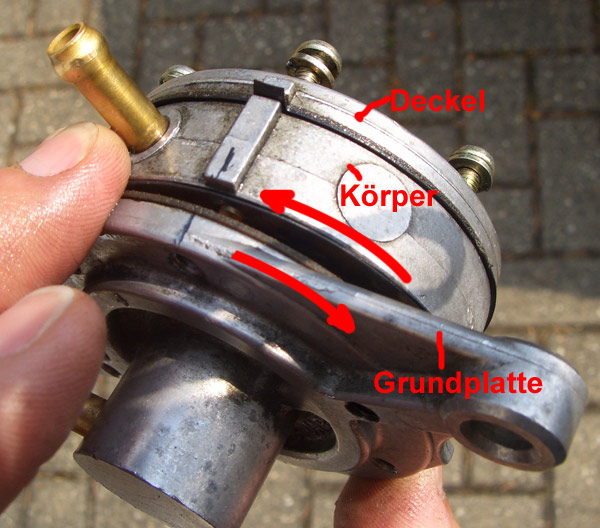

Habe jetzt endlich die Benzinpumpenhalterung ran gemacht.
Dazu musste ich die Benzinpumpe öffnen und in sich drehen. Die Pumpe ist ja 3-teilig: Deckel, Körper und Grundplatte (Halteplatte der Pumpe selber). Ich habe den Deckel und den Körper gleich gelassen (da sind ja extra markierungen für) und die beiden dann auf der Grundplatte gedreht. (siehe Bild)
Ist das ok so? Darf man das ohne weiteres so machen? Ansonsten hätte ein Schlauch an der Kupplung geschliffen und das wäre sicherlich nicht gut gewesen.
@forever-cool: Du hattest damals doch ein Bild mit Deiner Halterung in deiner Galerie gezeigt. Mir ist dabei aufgefallen, dass Du den Benzinfilter falsch herum eingebaut hattest. Kann das sein? Prüf das doch lieber nochmal. Sah bei genauem hinschauen aus wie der Fliter von Prespo und den habe ich auch.

Sehr gut.
Nochmal zu meiner letzten Frage! Nicht dass mir morgen der Motor um die Ohren fliegt.
Kann man die Grundplatte ohne weiteres drehen?
