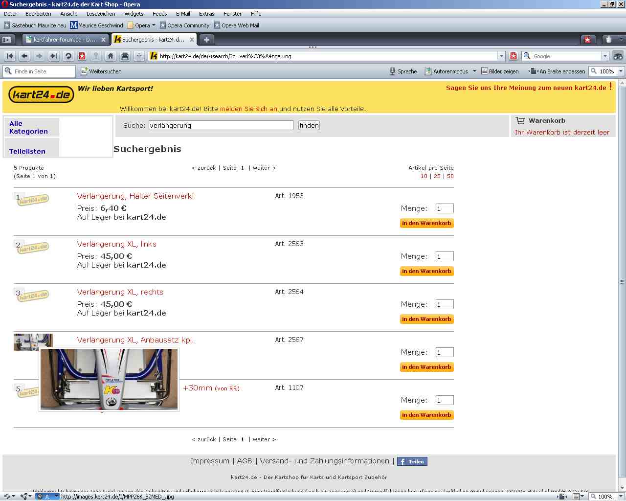

Wenn die Chassisverlängerung universal eingesetzt werden kann (unterer und ober Halter des Frontpoilers sind komologiert und sollten dementsprechend die gleichen Masse haben, dann hat Mach1 Kart für 137 Euro eine preiswertere Variante (s.Bild).
Cave: Die haben 12mm Pedale, evtl. benötigst du dann Mach1-Pedale. Aber die Messe kommt da ja wie gerufen. Der Mach1-Stand ist zwar klein, aber frage nach Herrn Renzo Gasch, der wird sicher da sein und das ist jemand, der dir dazu eine fundierte Aussage machen wird.
Viel Glück.
