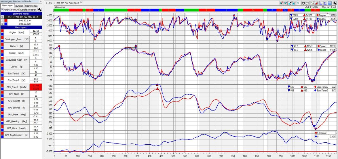

ich habe eine Frage zur Abstimmung meines KZ10, hoffe es passt in diesen Thread.
Bin ihn gestern gefahren und hatte zur Fahrt 2 Wochen zuvor ( letztes WE hat es geregnet) nur die Nadeldüse, eine DP270 durch DQ270 ersetzt.
Temperatur und Luftdruck waren an beiden Wochenenden nahezu identisch.
Jedoch stieg die Abgastemperatur von max 560 auf max. 630° an.
Bin vor 2 Wochen mit einer 175er Hauptdüse gefahren und habe nun einen 180 verbaut die Temperatur blieb gleich.
Ich fahre den KZ10 standard
Hauptdüse 180
Nadeldüse wie geschrieben DQ270
K28 auf Mitte
LD unten 55
LD oben 60
Temperatur 7°C
1030 hPa
5m über Meer
60% Luftfeuchte
in Shanghai ...
Sollte doch eigentlich recht fett sein oder ?
Kann es sein dass es sogar zu fett ist ?
Danke für eure Antworten, hier gibts leider kaum jm. den man Fragen kann.
Dominik
