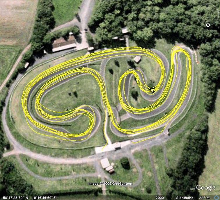

Hab grad mal nachgeschaut, bei uns ist das davor, die scharfe links und rechts-Kurve nach der Start-Ziel Geraden, da gehts von 2 auf -2 g. Das was Du meinst is bei uns eher unspektakulär, da fährt meiner geradeaus durch und in der links vor der Boxenmauer auch auf dem Curb.
Mal ein Bild, die Linie ist hier zwar oft neben dem grauen, aber das liegt wohl an der GPS-Ungenauigkeit. In Echt war kein Rasen am Kart.
- gewittgb.jpg (117.27 KiB) 901 mal betrachtet

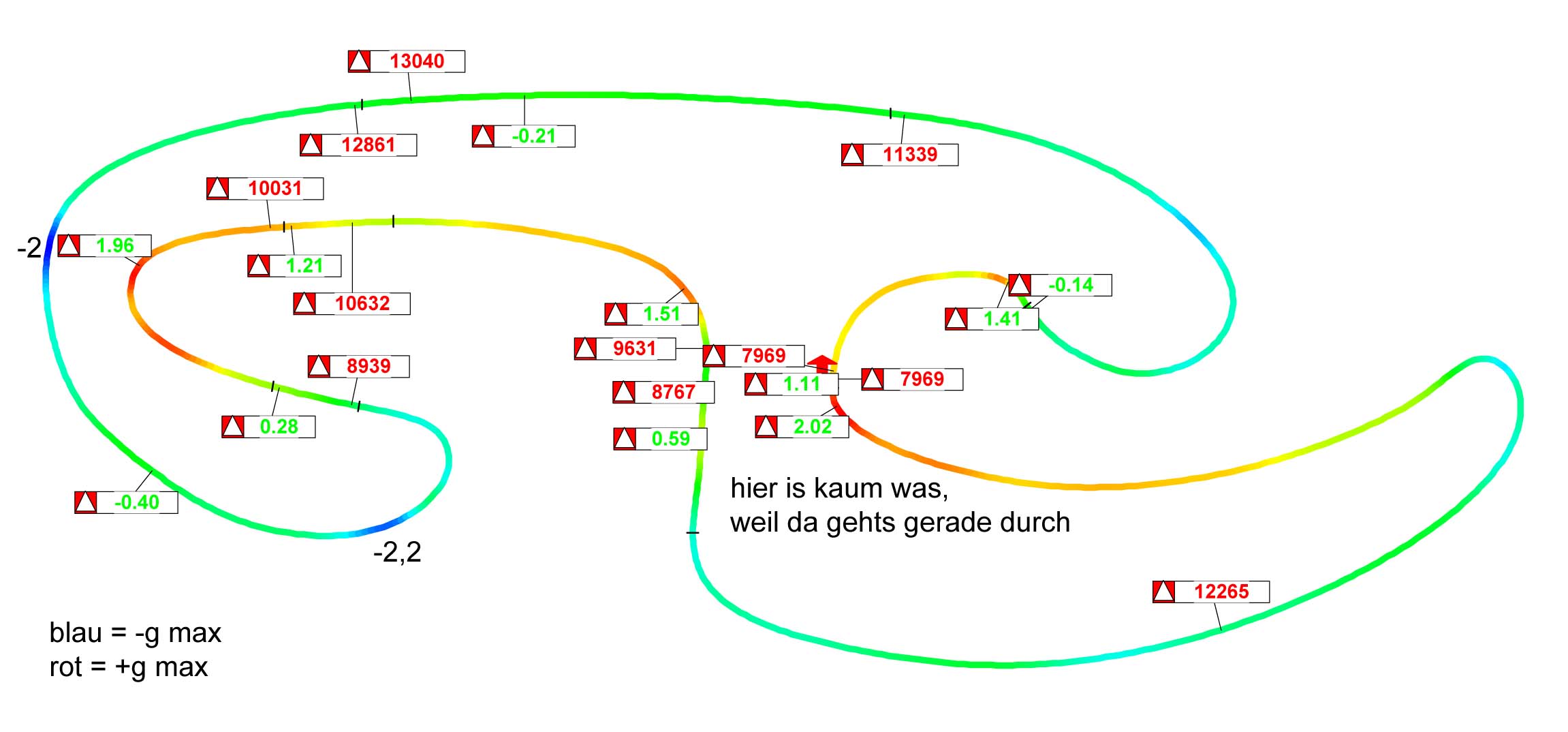

hei,
schau mal hier.
die punkte die er anzeigt kann ich ja nicht beeinflussen, aber ich komme da tatsächlich auf 2g...
[url=http://www.bilderhoster.net/img.php?id=5dmxgx82.jpg]

Zu dem Streckendiagramm Wittgenborn (AIM-Software denke ich mal) ist zu sagen, dass der Streckenverlauf verzerrt dargestelt ist und in der Software korrigiert werden kann, wenn auch nicht gänzlich Richtung Realität.
Ich habe gerade in letzer Zeit mal Vergleiche zwischen meinem System (GPS, Leitspeed) und den AIM Resultaten machen dürfen.
Wenn bei AIM auch mittels GPS aufgezeichnet wird, stimmen die Werte (auch mit der Realität) überein und das Thema Schlupf usw. ist nicht relevant, da nicht in der Messung verfälschend vorhanden. Das Strackenoverlay bei der AIM-Variante ist aber recht weit weg vom realen Verlauf, das macht meine Software optisch etwas realitätsnäher.
Für die oben gezeigte Wittgenborn-Overlayvariante stimmt also Einiges (optisch) nicht betr. realer Streckenführung....im Ergebniss der Auswertung aber kpl. egal...soweit mit GPS erfasste Daten vorliegen.
"Radsensoren-Systeme", vor Allem hinten angebrachte, messen eigentlich immer nur "Mond"-Daten in meinen Augen...und sind damit somit absolut Nichts wert. (Am P34-Kart so ein System z.B in Wittgenborn installiert, würde gewaltige (km/h)Zahlen produzieren, da ich die Strecke mit dem Kart zu fast 1/3 mit durchdrehenden Hinterrädern fahren kann....)

Wollt mal noch was zur Messung anmerken.
Vergesst GPS. Mit einer Frequenz von 1Hz ist das ganze viel zu ungenau.
Ich denke, dass da intern ein Algorithmus abläuft und die mit gemessen Werten eine Korrektur aufarbeiten. Ansonsten ist das alles extrem ungenau. Das einzige was genau misst ist eine Kreiselplattform und das auch nur wenn man ihr die genau Einbauposition nennt. Diese Dinger sind aber so billig, dass selbst Audi nur zwei davon besitzt. Die E-box besitzt das Problem, dass sie nur dann exakte Querbeschleunigungwerte liefert (d.h. Schwerpunktsquerbeschleunigung) wenn sie im Kart-Schwerpunkt installiert wird. Ansonsten erhält man noch andere Beschleunigunganteile. Drehbeschleunigung, weil sich das Kart einer Kurvenfahrt ja dreht.

Is schon klar, daß das GPS die Querbeschleunigung nicht direkt mißt sondern aus Kurvenradius und Geschwindigkeit errechnet. Soweit ich weiß, haben die Messungen 10 Hz. Mit einer Messung pro Sekunde kann man ja nicht viel anfangen. Und sicher hat auch die eingebaute Ungenauigkeit des GPS Einfluß darauf. Ist ja kein Doppler. Aber daß die gemessenen Werte und die vom GPS sich unterscheiden sagte ich eingangs schon. Aber nur mit diesen Werten ist die Frage des Themas einigermaßen zu beantworten und im groben wird das schon hinkommen.Was wir hier mit den bunten Bildchen mache ist schon etwas Spielerei, muß aber auch mal sein

@mistered
das ist doch echt schön zu sehen, die kurven sind beide nicht zu hundert prozent realitätsnah, aber trotzdem kann man da die daten super interpretieren.
