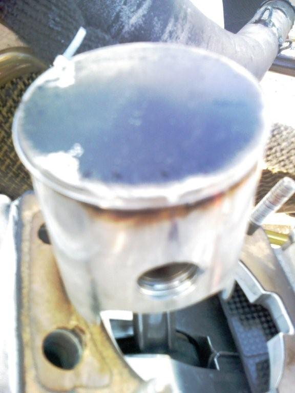

Bin jetzt schon über 7 Stunden mit meinen Vm gefahren und da habe ich mal reingeschaut wie der kolben so aussieht.
Im prinzip gar nicht soooo schlecht aber auf einer Seite hatt er teilweise Material verloren.. sieht ein wenig wie ein "leichter" klemmer aus, wobei ich gar nichts beim fahren gemerkt habe.
Der Ring ist nicht fest und Kompresion ist nich genügend, nur Leistung hat er jetzt nicht mehr wie als de kolben neu war... ist halt auch nicht so schlimm für ein Hobby Fahrer wie ich...
Jetzt die Frage: Ich bestell sofort schon ein neuer Kolben aber meint Ihr dass ich mit diesen Kolben noch eine Zeit fahren kann bis der neue Kolben kommt? Oder lieber stehen lassen und was schlimmeres verhindern.
Habe den Motor komplet revidieren lassen und dazu EUr550 bezahlt, dadurch will ich nicht bald wieder so viel Geld ausgeben...
Bin bis jetzt meistens mit folgender Vergaser Einstellung gefahren:
Nadel: K98 in der Mitte
HD: 170
LD: 40
Düsenstock: DQ266
HD: 170
LD: 40
Düsenstock: DQ266

Der Kolben sieht, wie ich es auf dem Bild erkennen kann, schon etwas mitgenommen aus.
Warte lieber bis der neue Kolben kommt bevor du einen größeren Schaden verursachst.
Und das der Kolben nach 7 Std nicht mehr die Leistung eines neuen Kolbens hat ist ja ganz normal.
Deshalb wird unter Rennbedingungen der Kolben ja alle 4 Std mindestens gewechselt.

hei sprint,
ich habe jetzt einen kolben ziemlich genau 10std. gefahren. es war ein kolben mit dem einbaumass von 53.93mm
ich habe letzte woche mal vier neue kolben mit dem maß 53.94mm und einen mit dem maß 53.93mm ausgemessen.
um das genau machen zu können habe ich einen zylinder konstruiert der 62mm hoch ist undeben 54mm im durchmesser.
das pleuelauge ist von unten 31mm höher....
nun habe ich für die meßmaschine ein messprogramm gemacht um die differenz zum konstruierten zylinder zu messen. also neuer kolben und gebrauchter kolben.
der gebrauchte kolben sah noch sehr gut aus, doch er hat im durchmesser am hemd unten ca. 0.02 mm und in der mitte und oben auch ca. 0.015-0.025 mm verloren. quer zum kolbenbolzen im oberen bereich, und an den pleulaugen am wenigsten...
das bedeutet dann also im grunde ,dass ich einen kolben habe der statt 0.07mm einbauspiel nun bis ca. 0.095mm einbauspiel hat.
die nutbreite vom kolbenring ist im neuzustand, kolbenring habe ich nur die 1 mm gemessen, welche ebenfalls noch passt.
ich denke, man hätte diesen kolben noch ein paar std. fahren können, aber nach den jetzigen10 stunden war schon ein leistungsverlust spürbar...
also ich werd den neuen kolben nun mal bereits nach 5 std. vermessen.
und dann evt. mit einem neuen kolbenring nochmals einbauen.
wer natürlich sicher gehen möchte , und dazu die grösstmögliche leistung haben will , der wird um einen frühen wechsel nicht drum herumkommen.
gruss, oli

Der Kolben sieht aber für 7 Stunden wirklich schon mitgenommen aus.
btw: Ist der Düsenstock nicht ein bissl klein in Bezug auf die Hauptdüse??

Danke fürs Feedback!
Ja, es kann sein dass der Düsenstock und sogar die Nadel ein wenig zu mager sind, aber ich hatte sehr viele Probleme das "zucken" im Mittelbereich wegzu bringen und so zuckt er nicht mehr aber ich glaube dass er jetzt unten bis mitte zu mager ist, die Kerze ist auch sehr hell.
Tja, jetzt fahr ich noch ein bisschen mit den Kolben bis der neue ankommt, werde mal die K22 Nadel einbauen und vielleicht ein grösserer Düsenstock, wobei da wird er sicher wieder "zucken"..... Oli, auch vielen Dank für deine Analyse! Wird mich sehr interessieren wie deine Messungen nach 5 Stunden aussehen.
Zur Zeit geht es bei mir mehr um die Technick lernen als um die höchste Performance in den geraden. Nächstes Club Rennen ist erst in August und da werde ich schon den neuen Kolben drin haben.
Danke und Gruss!

@sprint221
ich werde das mit dem kolben mal sehr genau aufschreiben. natürlich ist dies alles auch von der vergaserabstimmung abhängig.
allerdings würde ich deinem kolben nicht mehr trauen, vor allen dingen wegen den schon vorhandenen leichten fressspuren.
das bild ist halt nicht so scharf....
dann bläst er ja auch schon etwas am kolbenring vorbei, was du durch die verfärbung unterhalb des kolbenring siehst.

Also i fahr meinen Kolben 10-12 Stunden, meine Kumpels auch, wir fahren aber einen ticken fetter.
Mein Kumpel hat den letzten Kolben 18 Stunden 8o gefahren ohne Probleme.

das kommt ja dann mit meiner ausmessung in einklang, denn wenn ich nach 10std. lediglich im durchmesser 0.02mm weniger habe , dann passiert da ja sicher nichts wenn er noch ein paar stunden geht.
mal sehen ob sich die abnutzung proportional steigert. wenn ich also den montierten nach 5std. messe müsste ich ja dann 0.01mm haben...
ich denke, man sollte aber bei einem wiedereinbau wenigstens einen neuen kolbenring montieren.
mein kumpel hat seinen kolben im drehschieber kv92 die komplette letzte saison gefahren. das waren zwar nur ca. 15std. , aber der kolben war auch nicht neu !!!!!!
ich fahre auch bewusst etwas fetter, und wir mischen immer 1:20
man müsste also um "sicher" zu sein den kopf alle 5 std. abziehen und den kolben vermessen.
da genügt dann im grunde eine sichtprüfung und das messen mit einer bügelmessschraube...da gehts ja nicht um das letzte tausendstel..
am hemd unten haben die im grunde ihr sollmaß...unten an mehreren stellen gemessen und gut ist...
...dann noch ein neuer kolbenring rein und es geht im grunde mit fast der gleichen power eines neuen kolbens weiter..
nun müsste man aber noch die frage klären ob es in der regel am kolben selbst eine materialermüdung gibt ?
was nutzt das korrekte maß wenn er einem trotzdem um die ohren fliegt..
auf dem ab und an beiliegendem zettel eines neuen kolbens steht ja immer max. 20 stunden laufzeit.

Materialermüdung könnte ich mir nach 20 Stunden und mehr schon feststellen, sind ja doch schon arger Belastung ausgesetzt.
