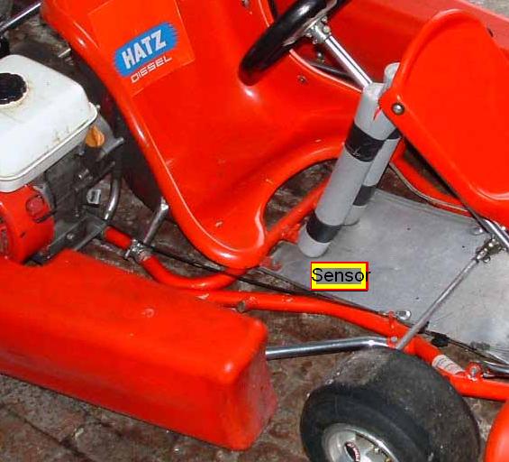

Sensor ist auf dem Bodenblech unterhalb des rechten Knies montiert, wenn man das so sagen kann.
Batterie ist recht weit entfernt auf der Aufnahme von den Seitenkästen montiert.
Im Anhang ist eine Darstellung (nicht mein Kart) wo der Sensor mit Kabelbindern montiert ist.
Rotax Max,...wenn es was helfen soll auf Grund störquellen wie Batterie und co.

Sensor ist der rote. Ist in der Mitte vorne also quasi zwischen den Füßen auf dem Bodelblech montiert.
