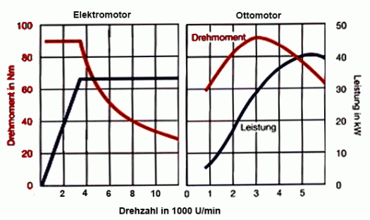

Ein schneller Kartmotor leistet am Rad zwischen 1000-1600rpm etwa 120-150Nm und muss noch die Möglichkeit haben auszudrehen auf etwas über 1900rpm.
Auf diese Eigenschaften sind die meisten Kartbahnen auch ausgelegt und alles was hier aus der Reihe tantzt tut sich schwer schnelle Rundenzeiten zu drehen.
Aber trotzdem ist dein Antrieb sehr interessant, weil so leicht... kannst du mal Marke Type durchgeben ? Würde mir das gerne ansehen.
Nimmt beim Elektromotor das Drehmoment proportional mit der steigenden Drehzahl ab (wie in dem Diagramm) ?
