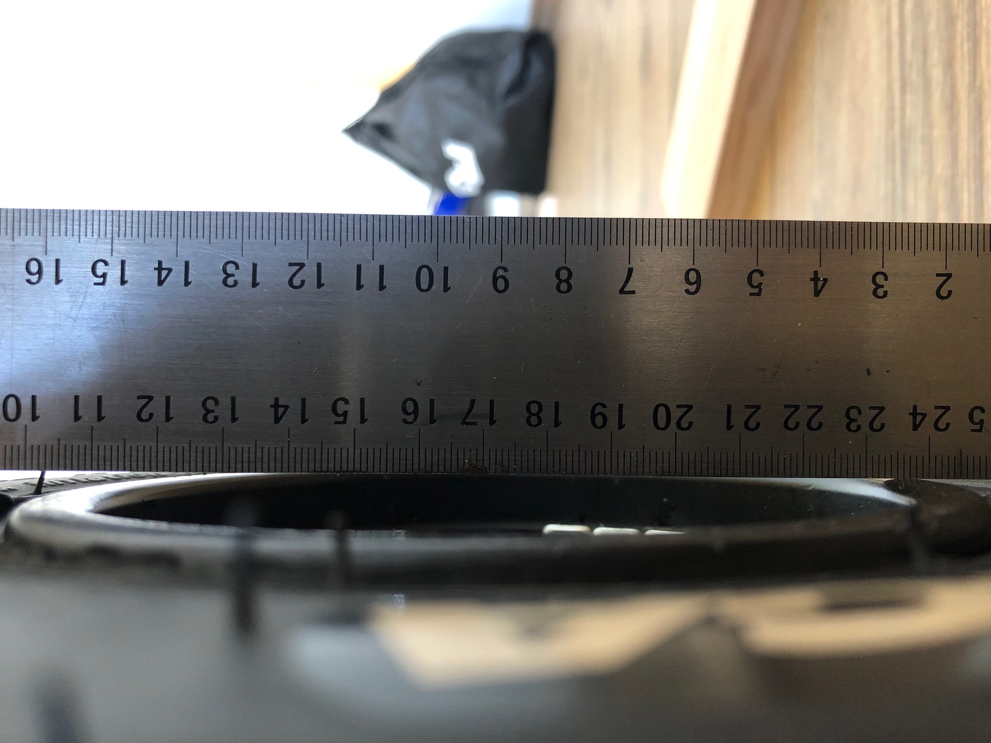

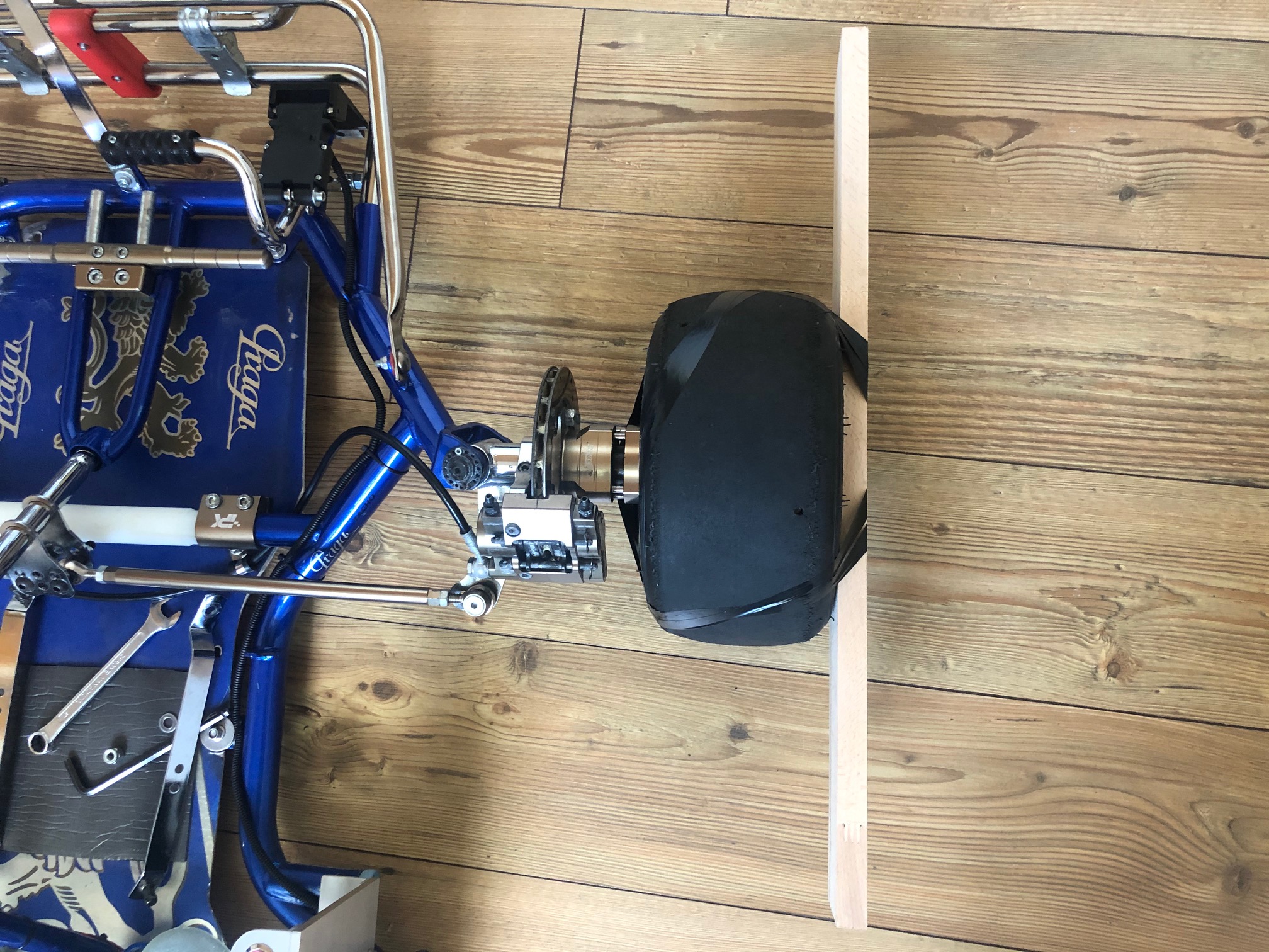

Spur und Sturz Messung
Nachdem ich die Vorderräder ausgewuchtet hatte, habe ich jetzt Spur und Sturz auf glattem Boden gemessen.
Die Spur habe ich mit geraden Messlatten die an der Felge anlagen gemessen, durch die Länge von 60cm erhält man eine hohe Auflösung.
An den Enden der Latten gemessen hatte ich die Spur vorne etwas zu, also vorne 2mm weniger da ich mir damals die Lenksäule etwas tiefer gestellt hatte und dadurch die Spurstangen etwas länger wurden.
Nun habe ich die Lenksäule wieder hoch gestellt und habe exakt 0 Spur, das sollte erstmal passen.
Der Sturz ist auf beiden Seiten gleich negativ, gemessen mit einem rechten Winkel vom Boden und an der Unterkante der Felge anliegend ergibt sich an der Oberkante der Felge ein Abstand von knapp 3mm, siehe Foto.
Wäre das ein üblicher Wert?

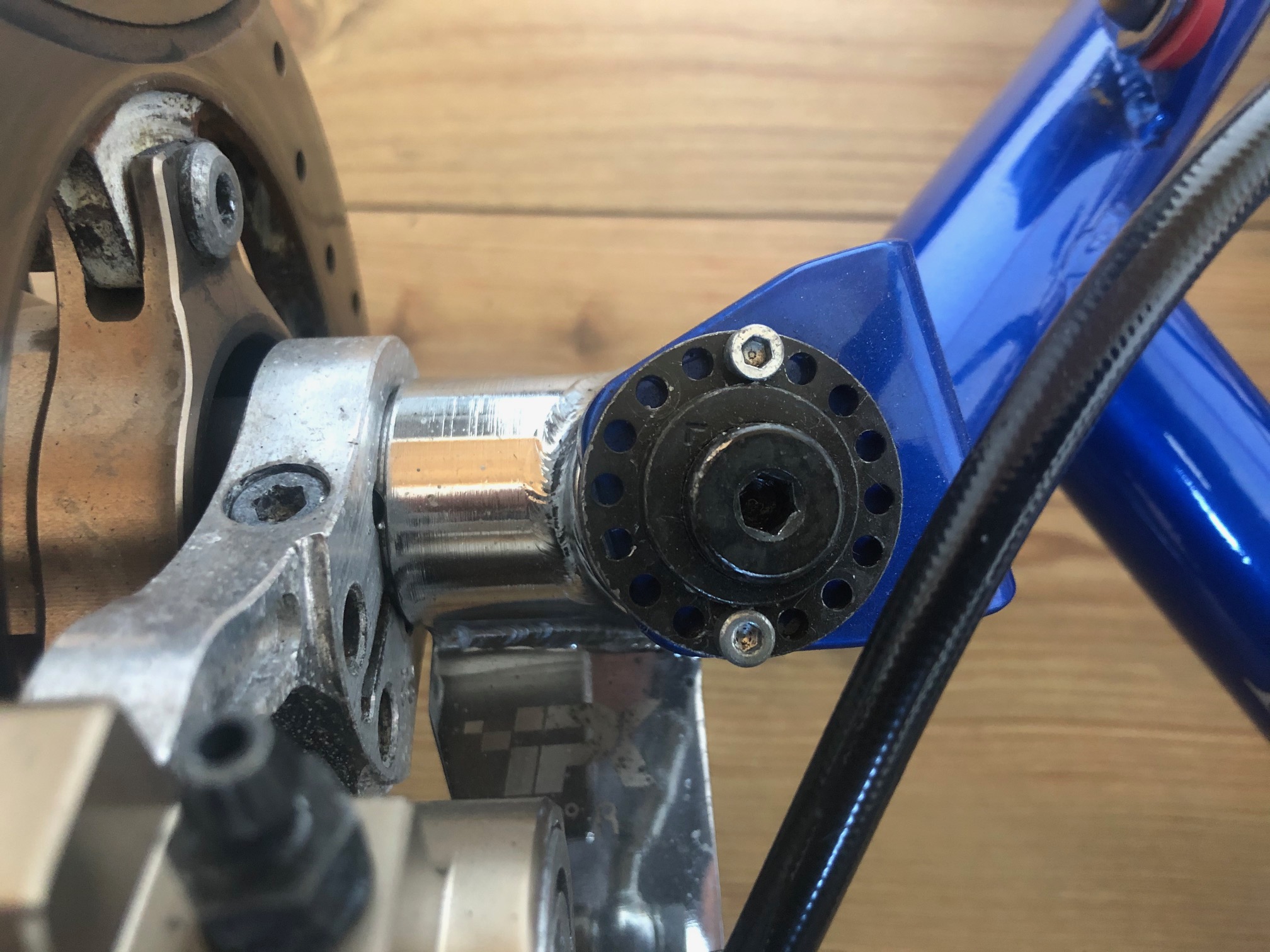

Noch eine Frage zur Excenter Einstellung, ich habe oben die Markierung 2 Löcher nach außen und unten die Markierung auf der Schraube nach hinten zeigend, siehe Foto.
Kann mir bitte ein Experte verraten in welche Richtung das Kart damit optimiert wurde und was würde das Entfernen vom Stabi vorne bewirken ???

Welche Kart für Elektroantrieb
OK ich will es noch mal mit einer kurzen Frage versuchen :
Die Einstellung der unteren und oberen Exzenter ergeben bei mir maximalen Nachlauf und leichten negativen Sturz, welche Vor- und Nachteile ergeben sich daraus ?
Ich bin beim Setup nicht der Profi.
Wenn du Probleme mit dem Geradeauslauf hast würde ich beide Exzenter gleich einstellen. Dann hast du das Standard Setup. (Die alte Einstellung Merken dann kannst du immer wieder retour)
Ich würde mit dem Sturz auf 0 gehen. Und Nachlauf auf Original.
Bei der Spur wird empfohlen vorne etwas enger (2mm) als hinten am Reifen.
Mehr Nachlauf heißt du musst stärker Lenken und das Kart hebt sich mehr, was vermutlich den Geradeauslauf verbessert.
Der Sturz beeinflusst vor allem die Aufstandsfläche der Reifen.
Generell sollten die Einstellungen mit dem Extender vor allem das Einlenkverhalten und Über oder Untersteuern beeinflussen. Um auf möglichst schnelle Rundenzeiten zu kommen. (Aber den Geradeauslauf nur wenig)

Danke, ich werde mal ein wenig mit den Exzentern probieren.
