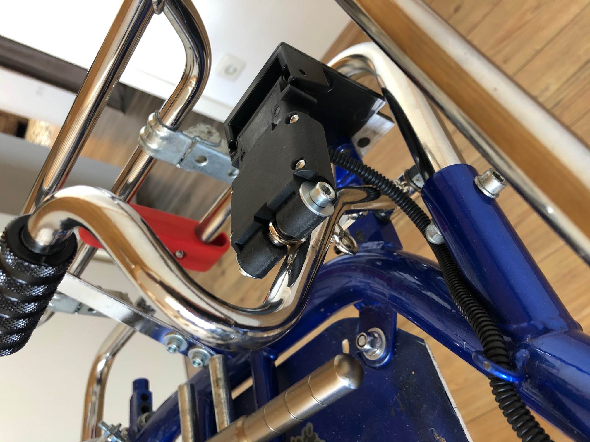

Das originale Gaspedal wurde mit einem Hallsensor versehen und der Controller besitzt eine Drehmoment/Strom-Reglung ohne die ein gefühlvolles Gas geben nicht möglich wäre.
Controller, Akkus sowie der Motor ermöglichen bei Maximalstromeinstellung von 400A eine max. Leistung von 24kW für 10sek. und eine durchschnittliche Dauerleistung von 12kW.

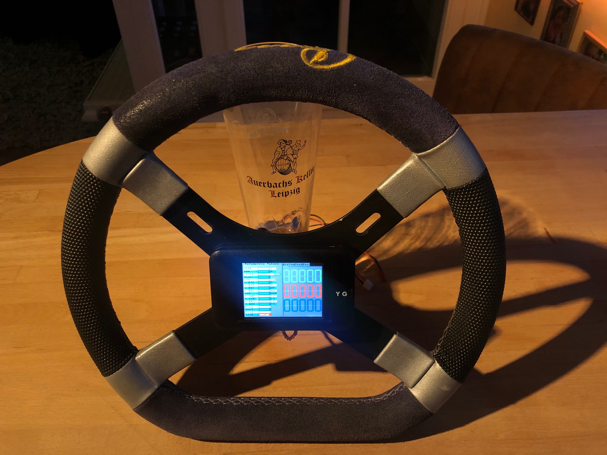

Danke Deki für deine guten Wünsche, die kann ich auch brauchen denn außer dem Chassis hat sich ja noch nichts bewährt.
Der Motor ist für diese Anwendung neu, der Controller ist ein Prototyp, das Getriebe ist auf das Minimum ausgelegt, da sind mir Geschwindigkeiten erstmal egal.
Natürlich logge ich alle Parameter, auch Geschwindigkeit und Beschleunigung aber ich bin ja eh nicht auf einer Kartbahn da an frischer Luft das Virus besonders wütet.
Ursprünglich hatte ich mir schon gewünscht das beim losfahren die Räder durch drehen aber dazu braucht es die Sensorregelung, ich werde berichten.

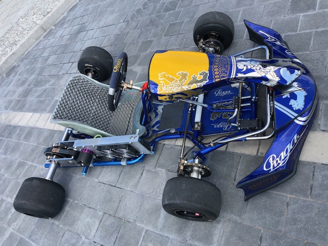

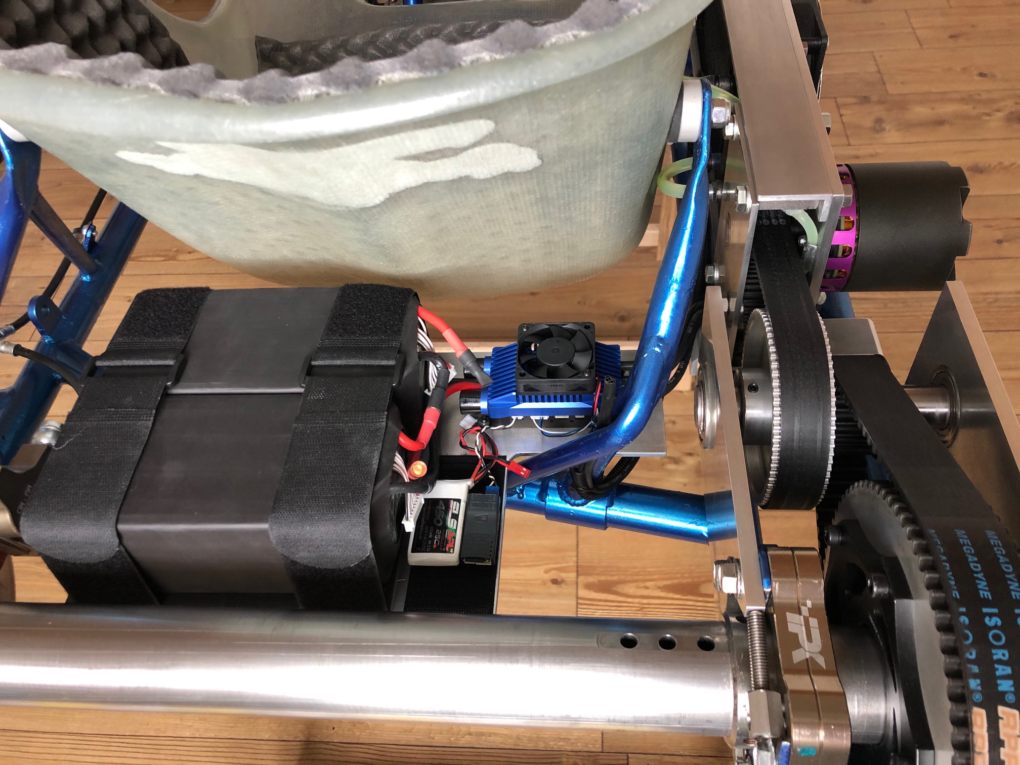

Roll-Out
Hallo allerseits,
endlich war die Warterei vorbei, nach 2 Monaten Bauzeit und 3 Monaten Warten auf den Regler kam ich mir schon vor wie auf dem BER.
Um es vorweg zu nehmen ich bin sehr erleichtert das alle Komponenten fast so funktionierten wie geplant, nur das man zum Anfahren einen Schubs braucht, das soll sich aber im Winter ändern.
Das Grinsen war wie ein gemeißelt denn Beschleunigung und Sound der an eine Turbine erinnert waren beeindruckend, von außen bekommt man das nicht so mit, leider kann ich das Video hier nicht hoch laden.
Als erstes wurde mit max. 200A also 18kW gefahren um dann auf 300A und somit 18kW auf zu machen, was schon zum weg rutschen vom Heck an der Wendekurve reichte.
Eigentlich wären dann 400A mit 24kW dran gewesen aber es hat sich gezeigt das an der Kühlung von dem extrem kleinen Controller noch was gemacht werden muss, denn nach 5 min hatte er 90° und regelte ab.
Der Wasser gekühlte Stator vom Motor hatte gar keine Wärme Probleme, einzig die Glocke kam schon auf 80° was aber noch ok ist.
Meine 2 Riemengetriebestufen steckten alles teilnahmslos weg als hätten sie nie was anderes gemacht.
Somit bin ich erstmal happy, es geht aber weiter damit ich mich auf einer Kartbahn nicht blamiere...
VG Thomas
