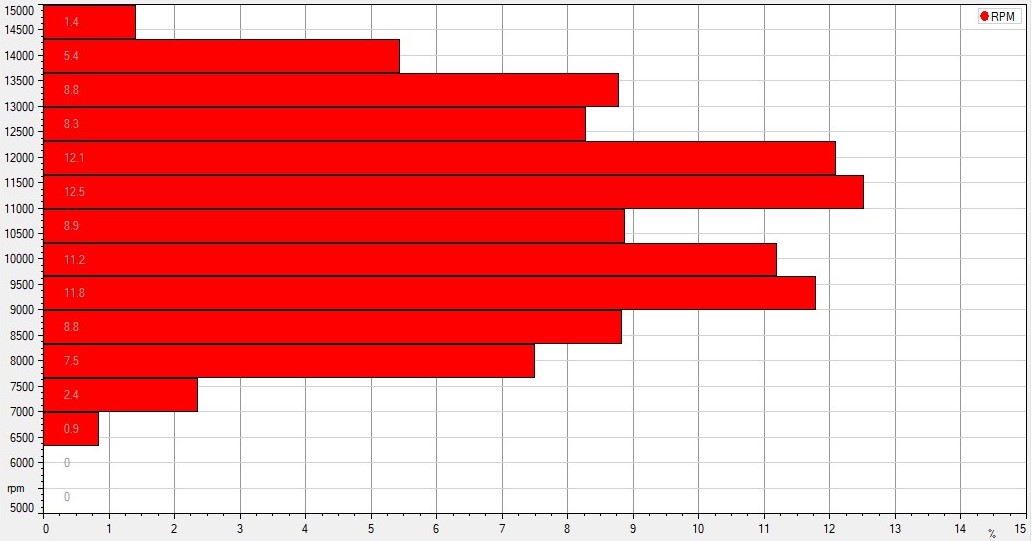

Hier das versprochene Drehzahl Diagarmm, es ist vom Rotax Max Evo Motor (Leistungs-/Drehmoment Diagarmm gibt es auf Rotax Webseite), gefahren bei der RMC auf knapp 1000m... hoffe das hilft dir weiter ?!
Ich habe mir gestern die halbe Nacht Datenblätter von Brushless DC Motoren angesehen und keiner hält das Drehmoment über den Drehzahlbereich konstant.
Dann habe ich heute den halben Tag noch drüber nachgedacht und kann es mir nicht erklären wie das funktionieren soll.
Mehr Strom in der Spule = mehr Drehmoment, richtig ? Nebenbei steigt auch die Drehzahl, richtig ?
Jetzt mein Kopfkino: Je mehr Strom in die Spule hinein muss, desto länger dauert es bis der Strom mit voller Stärke fliesst und erst (!) wenn der max. Strom fliest baut sich draufhin dann das maximal wirkende Magnetfeld auf. Problem die steigende Drehzahl, also weniger Zeit in der sich Stator und Rotor gegenüberstehen und dadurch muss das Drehmoment ja abfallen, oder nicht ? Timing ist mir schon klar, aber das hat auch seine Grenzen.
Wie gesagt wir sind hier mit Strom nicht so vertraut, wir verwenden es im Datarecording, für die Zündkerze und Kochen uns damit vielleicht einen Kaffee (Fleisch wird meistens am Griller gemacht, also wieder ein Verbrenner), mehr haben wir damit nicht am Hut, deswegen nimm uns das nicht böse wenn wir es nicht gleich verstehen, aber wenn du es uns erklärst
Wegen Chassis und Sensoren schreibe ich dir noch...
Ist der aktuelle Stand deines Projektes ? Wann wird gebaut ???
