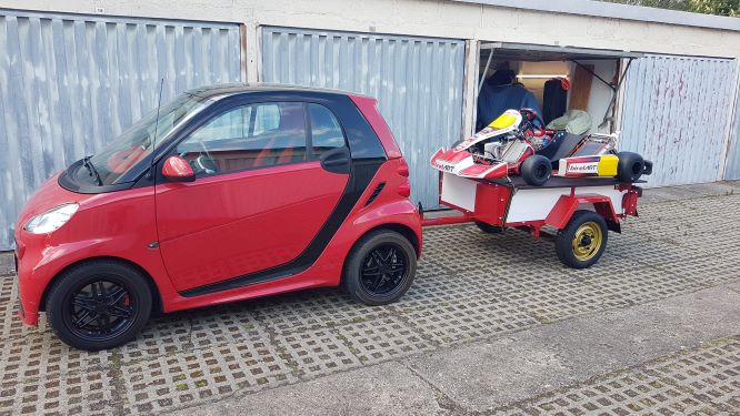

[quote='sunshinereggie','index.php?page=Thread&postID=312759#post312759']Mal keine Witze über Smart`s![/quote]
Funky Lastzug Gespann Sunshinereggie
Perfekt für ein kleinen Mülsen Quickie :thumbup: Die mega Farbkombo ist auch super ! 8o ^^
Jetzt muss nur Mülsen endlich mal wieder öffnen / aufmachen...Corona Lockdown nervt so hart ab... ;( :rolleyes:
Habe dein Bild noch mal mit angehangen Sunshine...hoffe war okay ! Feier das Bild mega.
Ist nicht mein Bild und auch nicht mein Smart !
Schönes Wochenende und Beste Grüße
Matt81

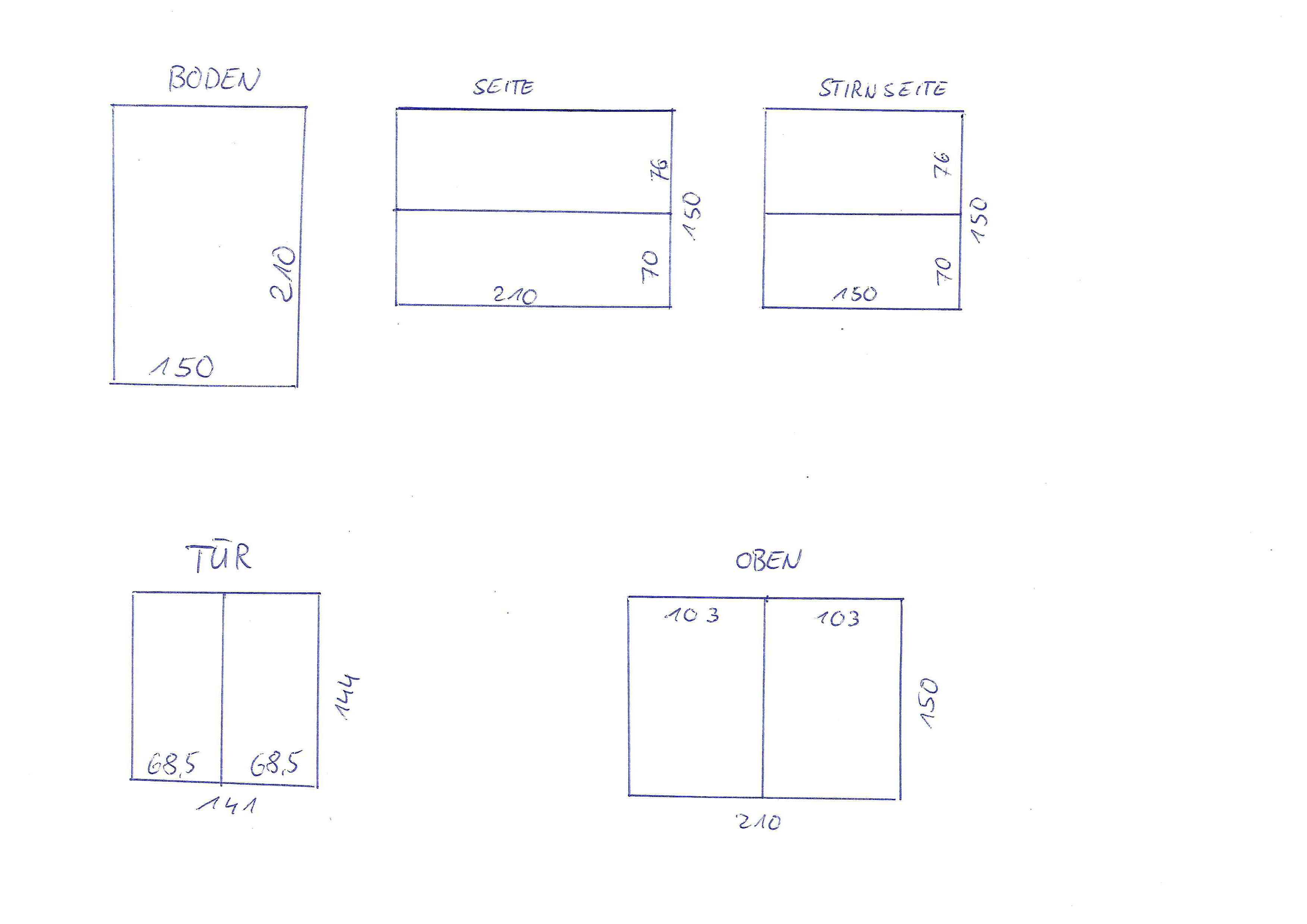

Guten Morgen Martin,
sorry das ich mich jetzt erst melde. Den Hänger hatte ich damals mit dem Metallbearbeiter meines Vertrauens frei Schnauze geplant. Verbaut sind verzinkte Vierkantrohre 40x40xx3mm. Die Siebdruckplatte hat eine Stärke von 24mm. Ich Hatte damals eine Ganze genommen 3000x1500x24mm.
Aus der Erfahrung heraus würde ich heute an den Seiten 2-3 cm breiter gehen und definitiv 50 cm in die Tiefe.
Und, nochmal Sorry Sparky :thumbup: , einen gebremsten Anhänger kaufen und ablasten.
Ich versuche noch eine Skizze mit anzuhängen. Alle Maße in cm. Ich hoffe die Skizze ist halbwegs verständlich ;(
Björn

- Skizze-Anhänger.jpg (414.5 KiB) 2994 mal betrachtet

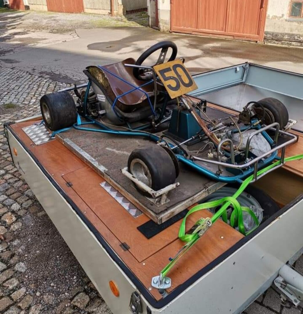

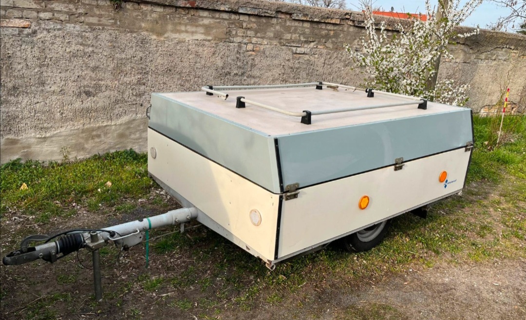

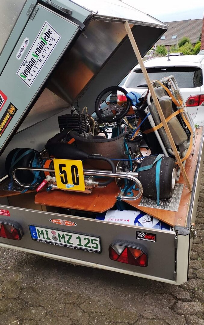

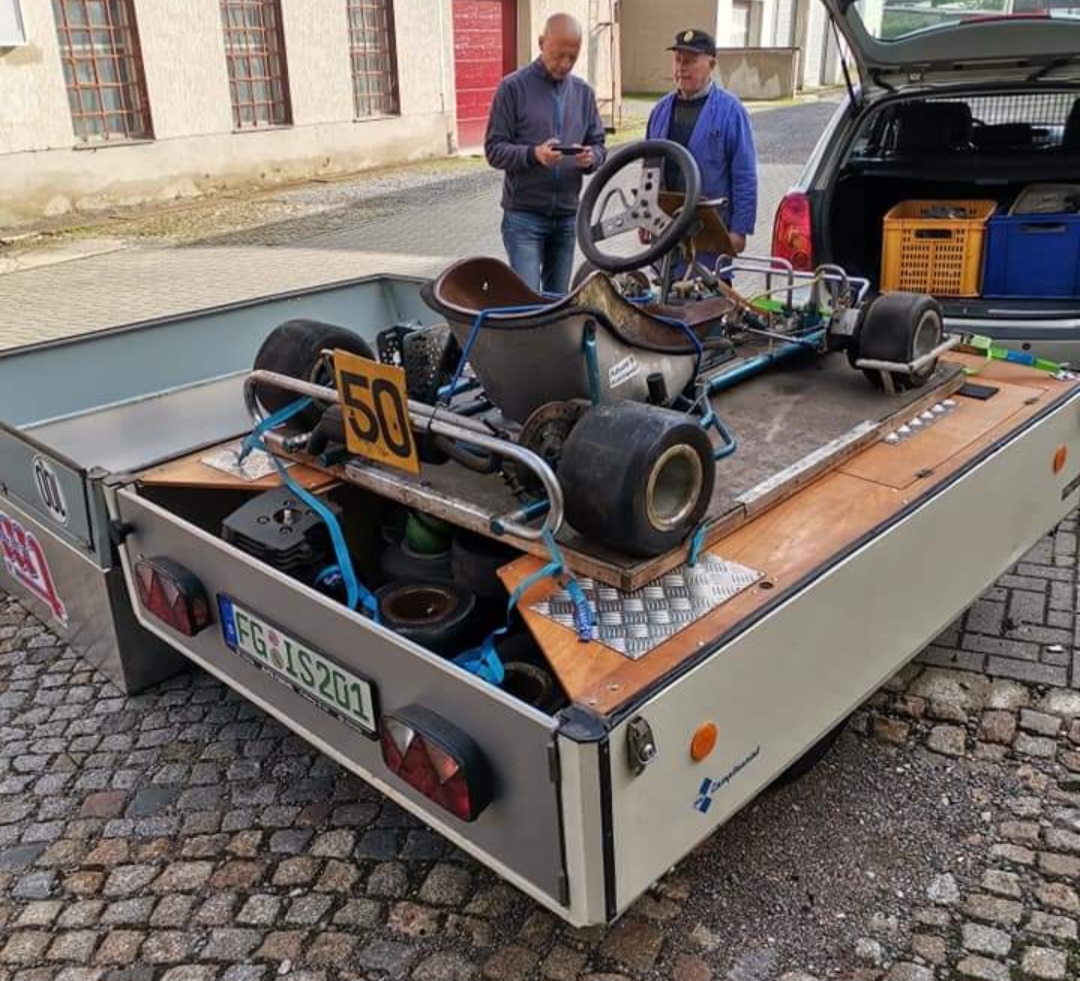

Hier mal mein kleiner Race-Trailer...
Der Umbau ist schon etwas her, zuletzt nutzte mein Bruder den Anhänger, jetzt ist er wieder bei mir in Gebrauch.
Die Basis war ein, aus DDR Fertigung, gut erhaltener Zeltwohnwagen Camptourist CT 6-2 aus Rentnerhand. Die meisten Campingeinbauten samt Faltzelt und Gestänge wurden aus dem Hänger demontiert und wieder weiter verkauft. Der integrierte Klapptisch blieb erhalten, der dient mir als Werkbank.
Der Klappdeckel wurde aufgetrennt und Kastenerhöhungen aus Alublech gekantet und vernietet. Natürlich ist das auch alles abgedichtet gegen Schlechtwetter und Wassereinbruch. Schließlich soll mein schöner Oldi auch trocken durch die Gegend reisen.
Der untere Kasten bietet allerlei Stauraum, das wichtigste Geraffel passt alles rein.
Dank Federung und niedrigen Schwerpunkt liegt der Anhänger sprichwörtlich wie ein Brett auf der Straße und selbst bei 150 läuft er stabil hinterher. Ja ich weis, das ist zu schnell. War auch nur Testweise. Die normale Reisegeschwindigkeit liegt bei 110-115.
Grünes Kennzeichen noch dran und 100er Zulassung.
Letztes Jahr dann mal bissel neue Technik, neue Radlager, Bremsanlage komplett überholt und frischen TÜV. Mit überschaubaren Kosten von nicht mal 200 Euro eine entspannte Nummer.

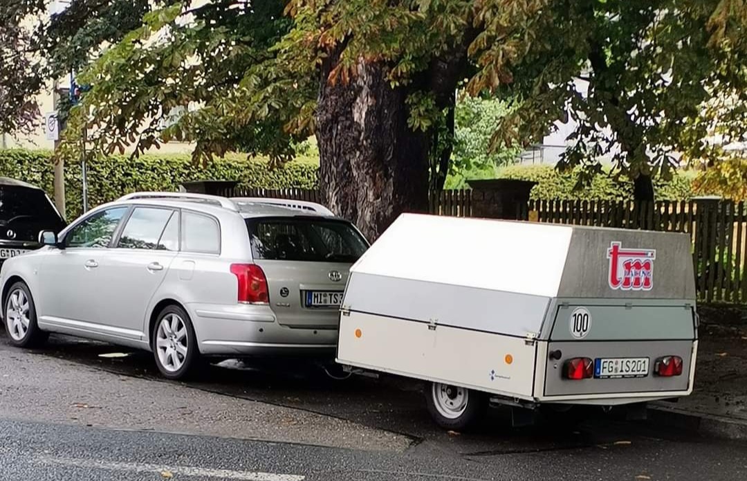

Re: Mein Kartanhänger Umbau
sehr cool. Genau so einen habe ich auch noch. Da gibt es ein Forum, so konnte ich auch die 100er Zulassung bek
ommen.
ommen.
Ja, bei den gebremsten CT's ist das eigentlich kein Problem. Die Umschreibung als reiner Sportanhänger und grüne Nummer war schon nerviger.
